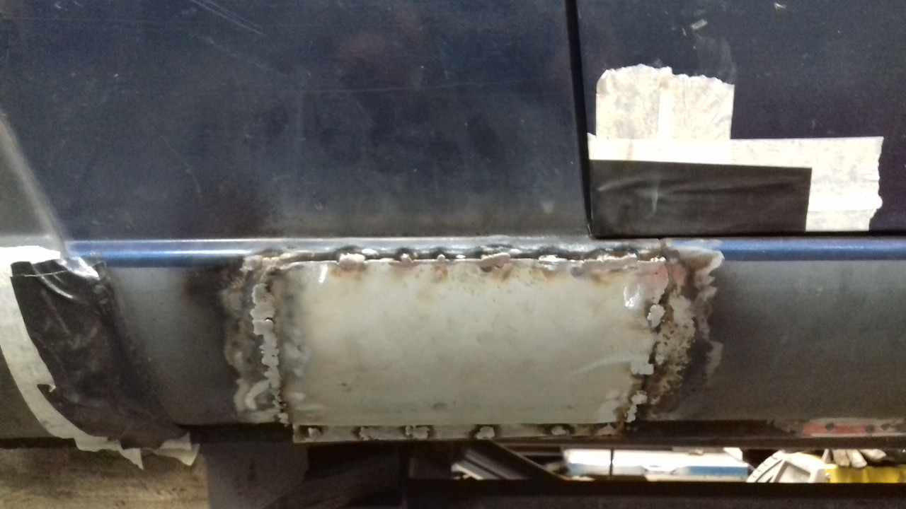

Binnenkant van de deurdrempel, juist waar 3 delen op elkaar gelast zijn, vreemde is, de vloer is daar wel keihard.
Midden in de voorste dwarsbalk, rondom alles keihard  ???
Het lijken juist gaten te zijn veroorzaakt door plaatselijk te weinig gas bij het lassen..

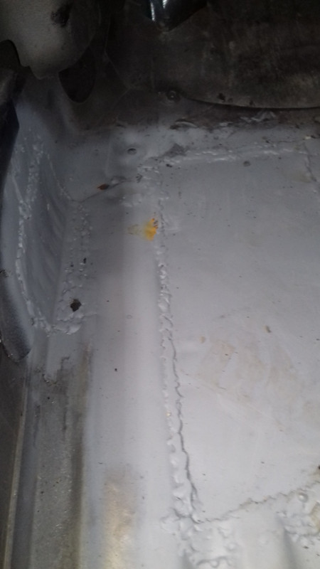

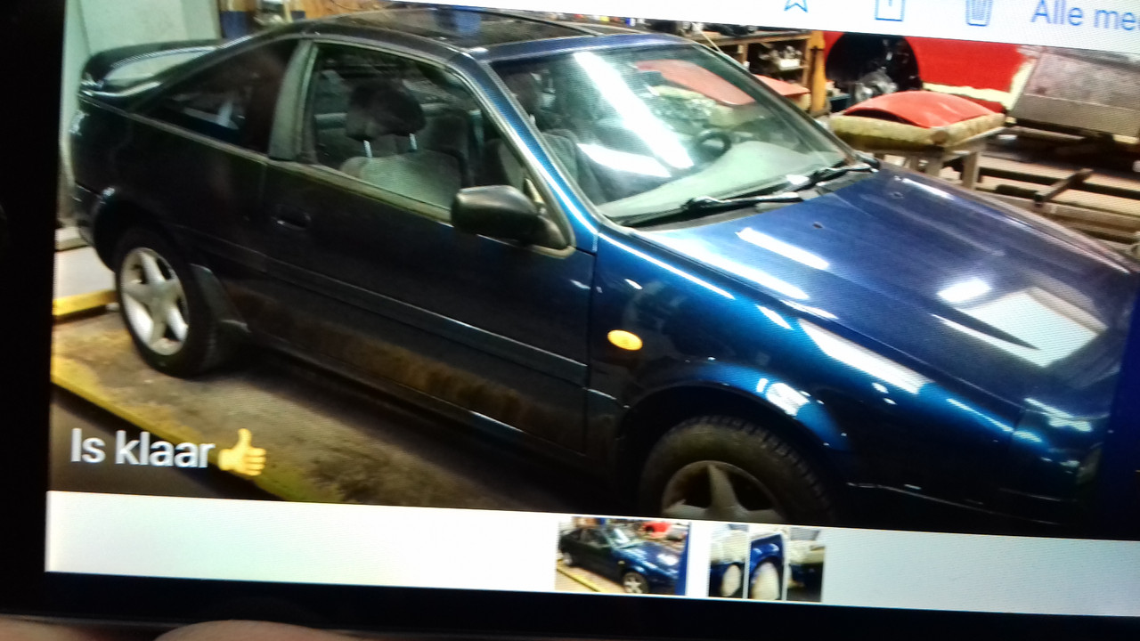

De vloer is ondertussen gelast,
Een heel verschil met dit:

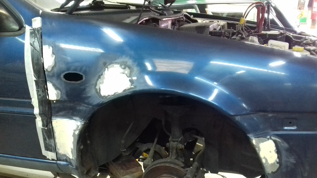

Het spatbord uitgedeukt en in de plamuur gezet,

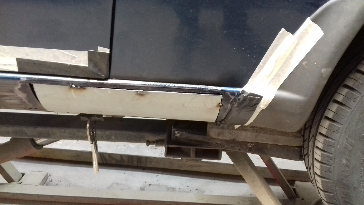

Beide drempels worden netter gelast,
Nu wachten op afwerken en spuiten  :D

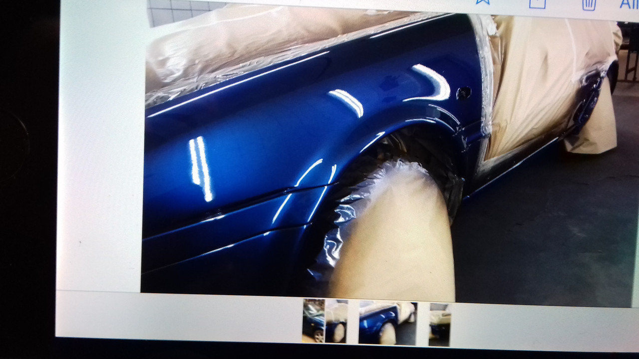

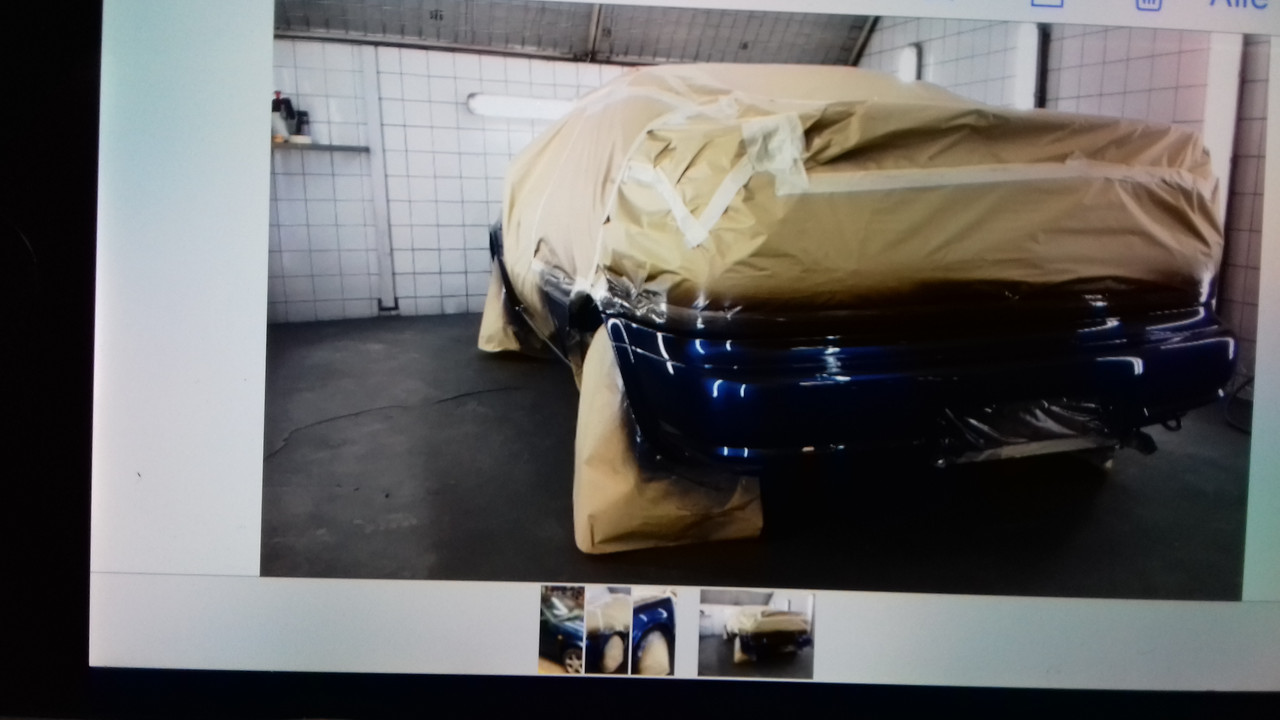

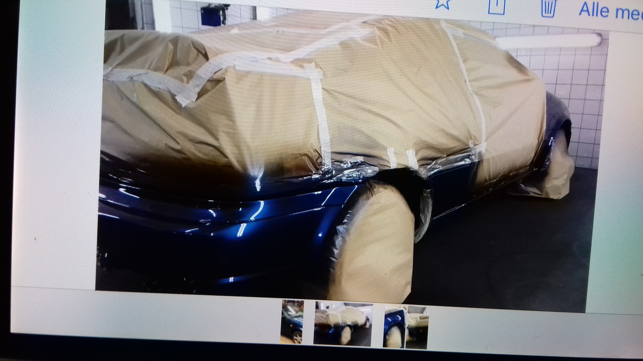

En gespoten  :D
De deuken uit beide spatborden zijn verwijderd, de dorpels zijn bijgewerkt en in kleur nu,
de achterbumper is gespoten om een aanrijding te maskeren, en de bodem is dicht nu  ;)
