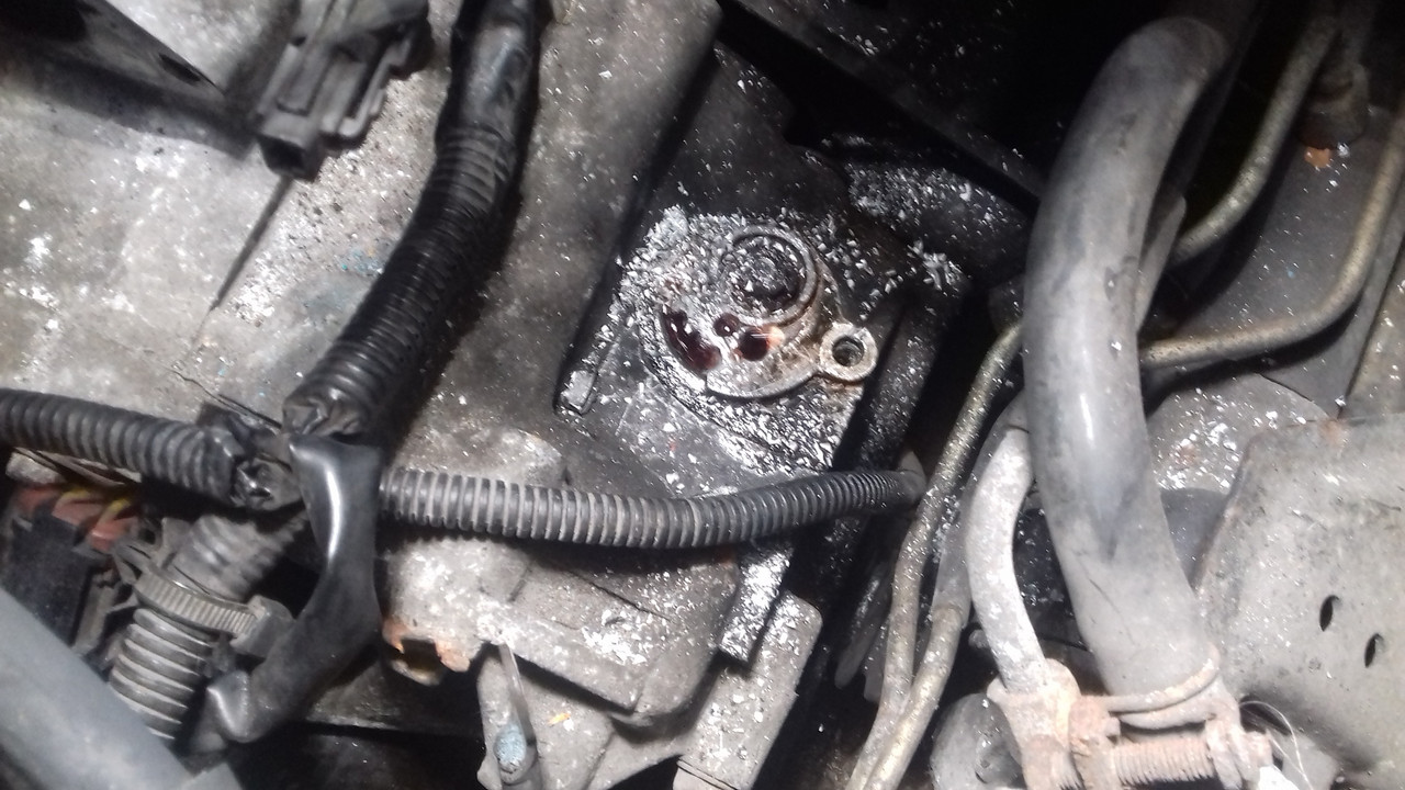

Net een maand voor de keuring houd de km-teller er mee op  :(
En natuurlijk zit de speedo zo vast als een huis, hele auto ging omhoog, maar loskomen homaar >:(

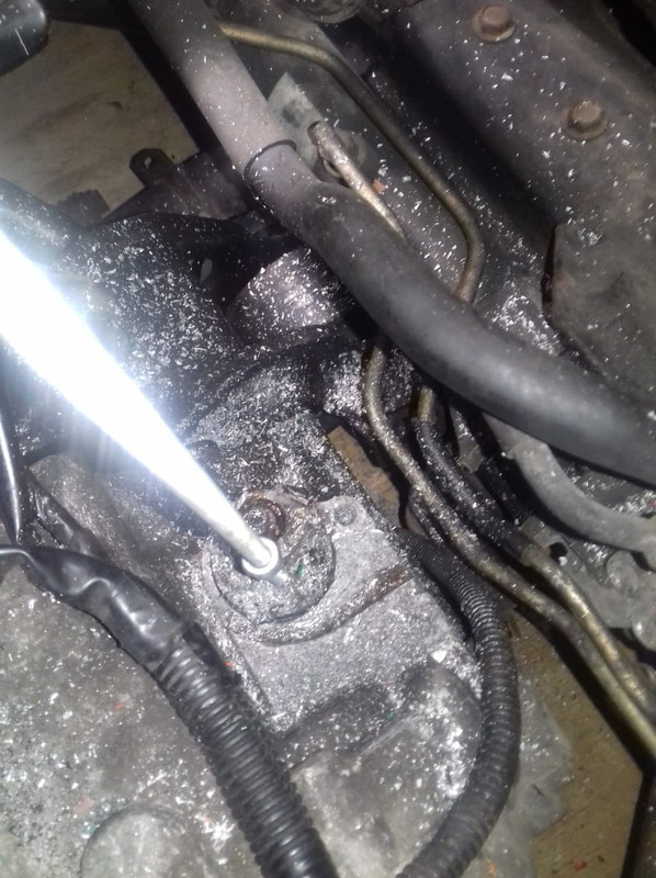

Nu voorzichtig aan het uitboren:
Dit is weer een stukje kennis en kunde welke wij binnen dit forum niet hadden gehad zonder jou Harrie.
#51

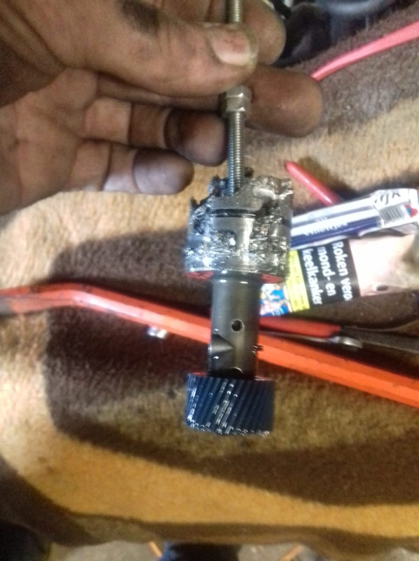

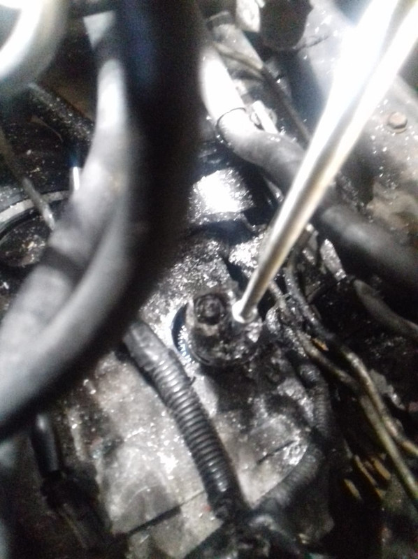

Na het knappen van 2 staaldraadjes, de boel maar uitgeboord, vast totdat de buitenrand afbrak  :(
Een gat in het dikste stuk geboord, de rest steld helaas te weinig voor, draad getapt en aan een draadstang gehangen.
Met de banden vrij uiteindelijk toch gewonnen gegeven  :D
De nieuwe word geplaatst in een bedje van vet met een laagje bakpapier eronder, plakt nooit weer  ;D
