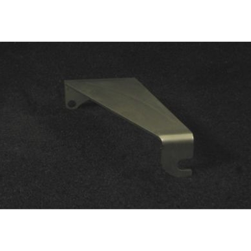

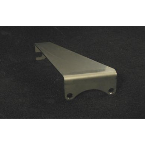

C) Speciaal stuk door Gspec gemaakt om de gaskabel juist te kunnen monteren (gaskabel komt namelijk niet overeen met die van een Jap car)
deze dus:
maar blijkbaar is dit ook niet voorzien voor een NX-B13 want het probleem werd alleen vergroot op deze manier.
Slijpen en lassen dat ding dus en ziehier het resultaat:
