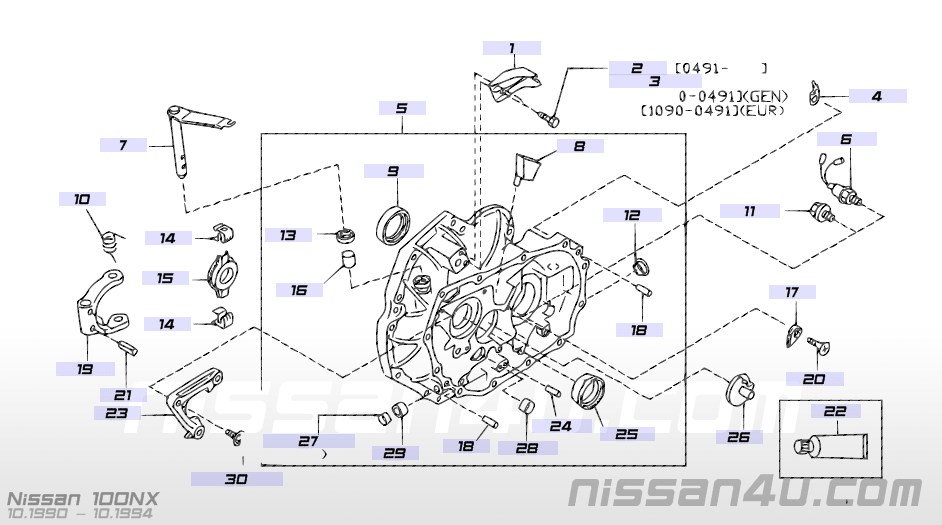

lekker bezig. ziet er echt goed uit!
let ff op bij je koppeling:
bij jou nieuwe koppeling zitten denk ik ook niet 2 van die klemmetjes om t druklager aan je hevel vast te klikken. deze willen wel s wat inslijten. dus misschien handig om deze nog te bestellen.
nummer 14 op de foto:
14   Spring-holder, clutch release bearing       2    0.001 kg / 0.002 lb
       30506M8002
staartbek
dank voor de tip, maar is bij mijn bak niet van toepassing.
